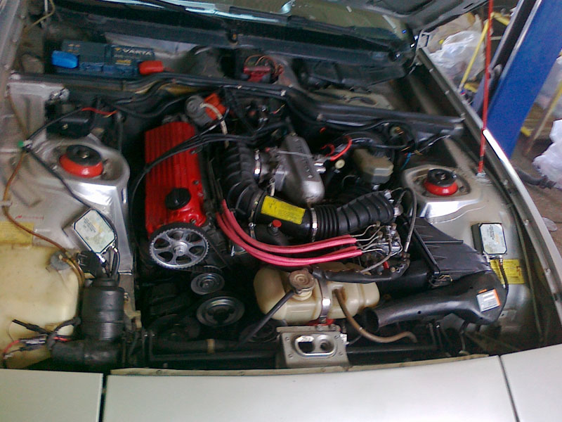

Какая-то тема серая, не красивая. Дай добавлю фоток для вкуса.
Это сообщение отредактировал Mayor - 27.07.2010, 19:48:42
Присоединённое изображение
